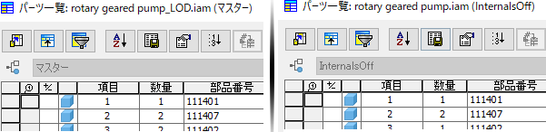

部品表委任の概要
[パーツ一覧]コマンドを開始し、選択したビューのモデル状態が次のいずれかの条件を満たしている場合、部品表委任メッセージが表示されます。
- モデル状態が、マイグレーション済みのマスター以外の詳細レベル。
- モデル状態がマイグレーション済み代替パーツ詳細レベル。
- モデル状態が代替パーツ ファイル。
マイグレーション済みのマスター以外の詳細レベルから作成されたモデル状態のパーツ一覧は、マスター モデル状態の部品表を使用します。マイグレーション済みの詳細レベル代替から作成された代替のパーツ一覧でも、マスター モデル状態の部品表が使用されます。代替のパーツ一覧では、ソース アセンブリのモデル状態の部品表が使用されます。
