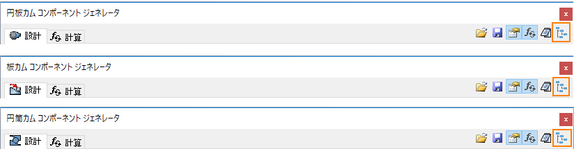

既定では、パーツはアセンブリのルート レベルに作成されます 。サブアセンブリ内にパーツを作成するには、トグルをクリックします。
