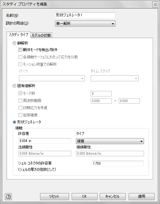

構造解析環境内でシェイプ ジェネレータ スタディを開始するには:
  1. 対象のパーツ ファイルを開きます。
  2. リボンの[3D モデル]タブ [シミュレーション]パネルで、 [構造解析] をクリックします。構造解析環境には、[環境]タブからもアクセスすることができます。
  3. [解析]タブ [管理]パネルで、 [スタディを作成] をクリックします。
  4. [新規スタディを作成] ダイアログで、 [シェイプ ジェネレータ] を選択し、 [OK] をクリックします。
