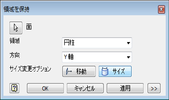

  1. [解析]タブ [目標と基準]パネルで、 [領域を保持] をクリックします。

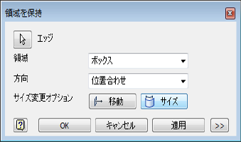

  2. 保持するジオメトリを選択します。[領域を保持]ツールでは、選択したジオメトリが自動的に検出され、保持する領域の境界について初期推量を行います。ドロップリストから[直方体]または[円柱]のいずれかを選択して、領域の形状を変更することができます。

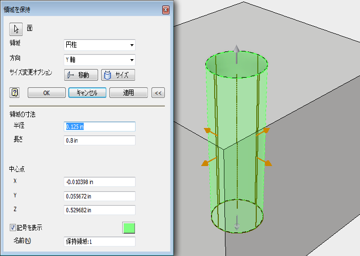

  3. [サイズ変更オプション] を [サイズ] に設定して、保持領域の境界にある矢印をドラッグし、保持する領域のサイズを調整します。直方体の高さ、長さ、幅、または円柱の半径および長さをコントロールすることができます。
  4. [サイズ変更オプション] を [移動] に設定して、矢印をドラッグして領域を主軸に沿って再配置するか、中心をドラッグして保持領域を空間内で自由に移動します。
  5. 必要に応じて、[領域を保持]ダイアログを展開し、領域の中心点および寸法を手動で修正することができます。また、円柱タイプの領域の場合、方向を調整することもできます。完了したら [OK] をクリックします。
