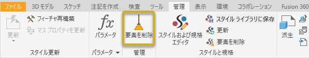

設計の際に、使用されなくなった作業フィーチャやスケッチが見つかることがあります。この外部データは、 [未使用の項目を削除] コマンドを使用して選択的に削除できます。
[パーツ]または[アセンブリ]環境で、次のいずれかの方法で[未使用の項目を削除]コマンドにアクセスします。
  1. [未使用の項目を削除]をクリックします。Inventor は、未使用の作業フィーチャおよびスケッチのモデルをスキャンして、ダイアログに表示します。
  2. 削除する各オブジェクトについて、[削除]の値を [はい] に設定します。
  3. [OK]をクリックします。
