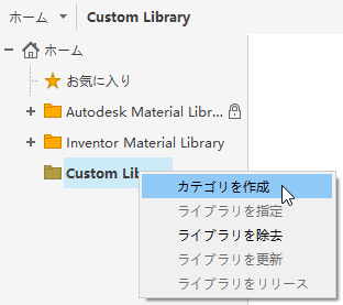

カテゴリを使用してライブラリを整理するかどうかを決定します。カテゴリを作成するには
左下のペインで新しいライブラリを右クリックし、 カテゴリを作成 をクリックしてからカテゴリに名前を付けます。

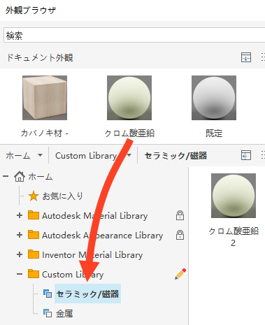

[ドキュメント外観]セクションで、カスタム ライブラリに保存するすべての外観をドラッグ アンド ドロップします。カテゴリ ノードまたはライブラリ ノードにドロップすることができます。
