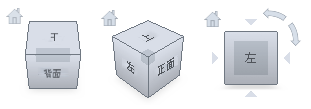

Autodesk ® ViewCube ® は、クリックしてドラッグすることで使用中モデルの視点を調整できる永続的なインタフェースです。ウィンドウの上コーナーのいずれかに非アクティブな状態で表示されます。その上にカーソルを置くとアクティブになります。

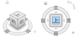

オプションの羅針盤は ViewCube の下に表示されます。モデルの北が定義されている方向を示します。
注: モデルのグラウンド面の位置は、ViewCube を基準にします。ViewCube を再定義すると、グラウンド面の位置に影響を与えかねません。
ビューが変更されると、モデルの現在の視点に関する視覚的なフィードバックを示すため、ViewCube の位置が変更されます。
モデルのビューをコントロールするには、次の操作を行います。
ViewCube または羅針盤をクリックしてモデルの向きを変更すると、最後に選択したオブジェクトの中心にある点を中心にモデルが回転します。
ViewCube の外観
ViewCube は、非アクティブまたはアクティブな状態のどちらかで表示されます。アクティブでない場合は、既定では部分的に半透明になります。アクティブな場合は不透明で、モデルの現在のビューにあるオブジェクトの表示が隠れる場合があります。
