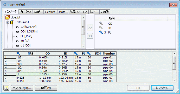

たとえば、サンプルのパイプ iPart Autodesk¥Inventor Professional ¥Tutorial Files¥Tube & Pipe¥Example_iparts¥pipe.ipt を開きます。[モデル]ブラウザで[テーブル]をダブルクリックして [iPart を作成]ダイアログ ボックスを開きます。
緑で強調表示されている行が既定行です。既定行を変更するには、既定行に設定する行の行番号(例、1/2)を右クリックし、[既定の行に設定]をクリックします。[OK]をクリックするとグラフィックス ウィンドウのパイプ パーツが自動的に更新されます。
