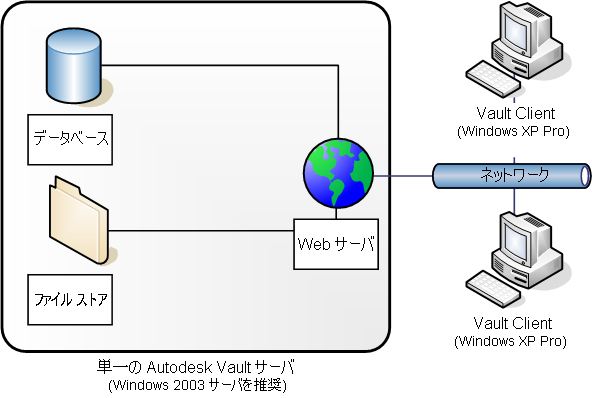

共有環境での Vault の概要
共有環境内の Autodesk Vault Basic は、Vault サーバおよび Vault クライアントの 2 つのコンポーネントで構成されます。サーバは、すべての設計情報のマスター データ ファイルを格納します。クライアントは、サーバ上に格納されたファイルへのアクセスを提供します。
