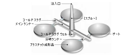

フィード システムは、成形機ノズルから金型キャビティに向かって溶融樹脂を均等に配分します。
次の図に、フィード システムのコンポーネントを示します。
ランナーは、溶融樹脂がスプルーからフィード ゲートへ流動する管です。ランナーのスケッチは、ランナー システムをモデル化するために必要です。
ランナー システムは、メイン ランナー(1 次ランナー)、分岐ランナー(2 次ランナー)および 3 次ランナーで構成されます。
スプルーはランナー システムの一部です。2 次スプルー(スプルー ランナー)は、3 プレート金型に含めることができます。
ランナーはランナー スケッチから作成し、ランナー スケッチは手動または自動で作成します。
