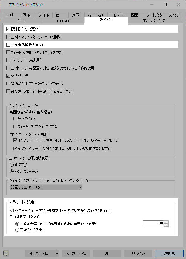

どのような設定で大規模なアセンブリのパフォーマンスを最適化できるのかについて学習します。

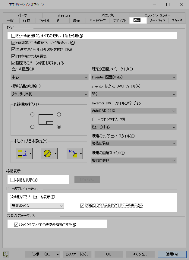

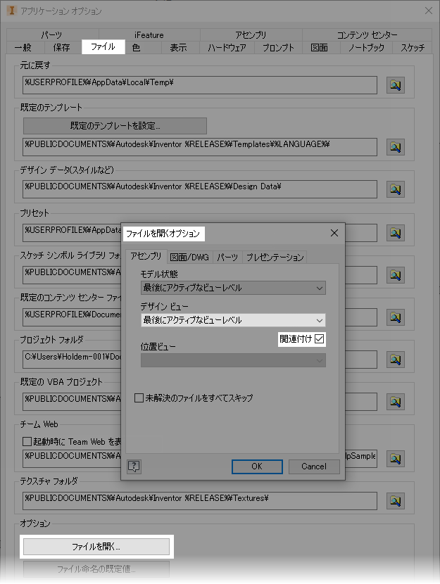

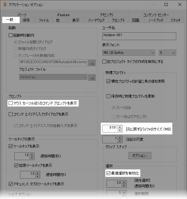

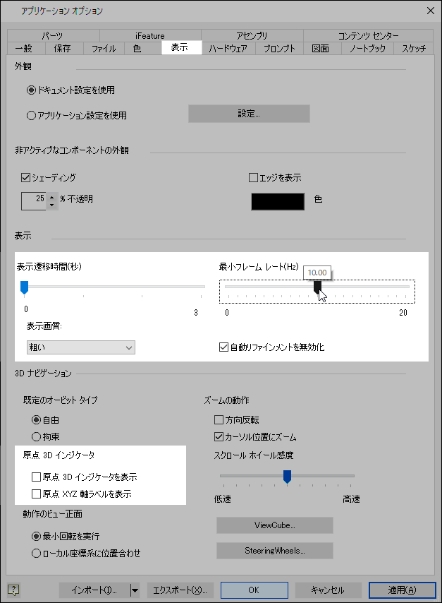

次のアプリケーション オプションは、アセンブリのパフォーマンスに影響を与えます。
[パフォーマンス] = オン
[ノート アイコン] = オフ
[スケッチの作成と編集時に自動的にエッジを投影] = オフ
詳細については、「[アプリケーション オプション]の設定」を参照してください。

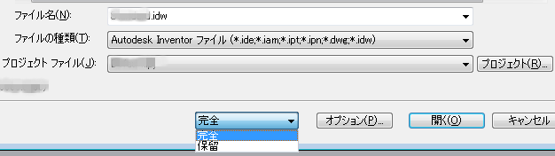

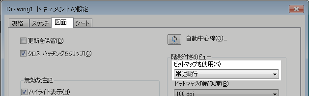

大規模なアセンブリの図面では、すべてのコンポーネントやパーツの更新をチェックするために、開くのに時間がかかることがあります。[開く]ダイアログ ボックスの[保留]を選択することで、図面を開くときに更新プロセスを保留することができます。

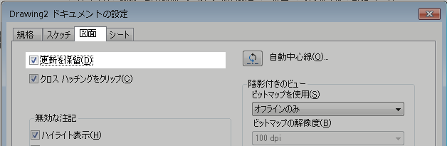

また、開いた図面を保留状態に設定することができます。リボンの [ツール] タブで、[オプション]パネルの [ドキュメントの設定] をクリックします。ダイアログ ボックスの [図面] タブをクリックし、 [更新を保留] ボックスの横のチェック ボックスをオンにします。この設定がオフになるか、または図面を開いたときにオーバーライドされるまで、ビューがモデルの変更により更新されることはありません。
アクティブなドキュメント
図面で作業していて[更新を保留]をオンにする場合、ブラウザの最上位の図面ノードを右クリックして [更新を保留] をクリックします。
図面テンプレートの場合、表示処理中に[オフラインのみ]にするのではなく、陰影付きのビューにビットマップを使用することを指定します。これには、Standard.idw 図面テンプレートを開き、「Large Assembly Standard.idw.」として保存します。[ツール]タブの[オプション]パネルで、[ドキュメントの設定]をクリックします。[図面]タブの[陰影付きのビュー]セクションで、 [ビットマップを使用] を [常に実行] に設定します。変更を保存します。
