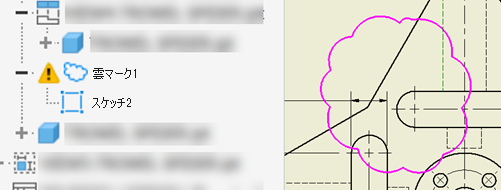

改訂雲マークの通知
他の図面注記と同様に、改訂雲マークが閉じていないか、正しく定義されていない場合、キャンバス内でマゼンタ色に変わり、ブラウザ ノードに警告の三角形が表示されます。これは、スケッチ コンテンツの問題を解決するためにアクションを実行する必要があることを示します。次の操作を実行できます。
