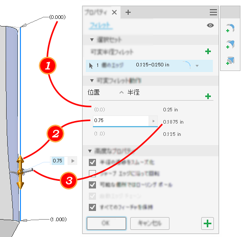

可変半径フィレットの例
  1. フィレット半径マニピュレータ
  2. 移動マニピュレータ
キャンバス内表示
キャンバス内表示は、グラフィックス ウィンドウにオーバーレイ表示され、直接操作をサポートします。通常、マニピュレータと値編集コントロールが含まれます。キャンバス内のほとんどの値編集コントロールには、対応するプロパティ パネルの値編集コントロールがあります。

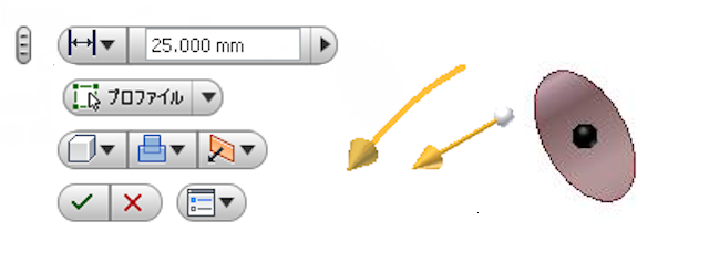

ミニツールバー
キャンバス内のグラフィックス ウィンドウの選択したオブジェクトに近い場所に、ミニツールバーが表示されます。使用される頻度の高いコマンドやコマンド オプション、ボタンに素早くアクセスでき、現在の操作を確認またはキャンセルできます。ボタンのフライアウト メニューには、該当するコマンド オプションが表示されます。
