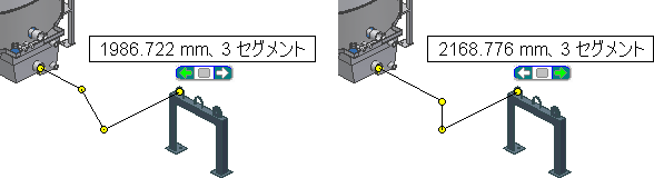

2 つの円形の開口部、頂点、作業点などの有効なジオメトリを選択すると、必要なセグメントおよびルート ポイントが作成されます。選択した点に対して、ルーティングの解析が複数存在する場合もあります。その場合は、[他を選択]コマンドが表示されます。ルート作成時または後の編集時に解析を順に切り替え、ニーズに最も適した解析を選択できます。
選択可能な解析を順に切り替えるには、矢印をクリックします。選択を行うには、中央の緑の領域をクリックしてください。
1 つのルートの中に自動ルートの解析が複数存在する場合、[他を選択]は、1 つのセクションの中の手段を順次表示してから次のセクションに進みます。
解析は、長さとセグメント数に基づいて評価され、優先順位が決定されます。選択可能な解析を検討するための長さとセグメントの情報がツールチップに表示されます。
