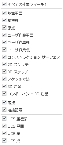

[オブジェクトの表示設定]コマンドを使用して表示/非表示を設定するには
[オブジェクトの表示設定]コマンドのビュー コントロールは、選択した要素のすべてのインスタンスについて、その表示を有効または無効にします。
  1. リボンで、[表示]タブ [表示設定]パネル [オブジェクトの表示設定]の順にクリックします。
  2. 表示をオフにするには、ドロップダウン リストでチェック マークをオフにし、表示をオンにするにはこのボックスをオンにします。
注: 表示の状態は競合することがあります。たとえば、右クリック メニュー オプションを使用して作業平面の表示をオフにした場合、[オブジェクトの表示設定]のドロップダウン リストで作業平面を有効にしても表示されません。競合が発生した場合は、[オブジェクトの表示設定]で要素を有効にしてからブラウザでステータスをチェックします。
