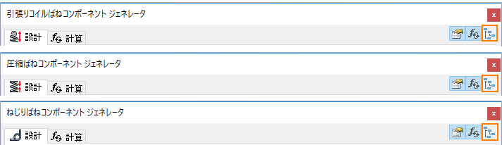

  1. リボンで、[デザイン]タブ [ばね]パネル [引張り]の順にクリックします。
  2. [設計]タブで、設計する引張りコイルばねのオプションを選択します。たとえば、荷重のタイプやフックのタイプを選択します。
  3. [計算]タブに切り替えて、計算値を入力します。たとえば、強度計算のタイプを選択し、荷重とばねの材料を設定します。
    注: ばね計算用の追加のオプションを表示するには、右下隅にある [その他のオプション]ボタンをクリックします。
  4. 計算を実行するには[計算]をクリックします。
  5. 計算結果は[結果]領域に表示されます。計算に失敗した入力は赤で表示されます(赤で表示された値はその他の挿入された値や計算基準とは一致しません)。[設計]タブまたは[計算]タブの右下にある山形をクリックすると、計算結果の説明が[メッセージの要約]領域に表示されます。
