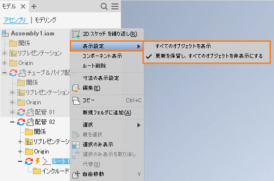

次の図は、ルートの右クリック メニューからアクセスできる表示設定を示しています。

更新を保留し、すべてのオブジェクトを非表示にする
パイプ配管全体の自動更新または指定のルートの自動更新を保留します。[更新を保留し、すべてのオブジェクトを非表示にする]オプションを選択すると、関連付けられたルートと配管が中心線で表示されます。基礎コンポーネントが非表示になり、変更処理に反応しなくなります。
保留ルートは、ブラウザ内で稲妻のアイコンで示されます。
注: [すべてのオブジェクトを表示]を有効にすると、設定済みとしてルートが表示されます。[更新を保留し、すべてのオブジェクトを非表示にする]を有効にすると、ルートが線分として表示されます。
