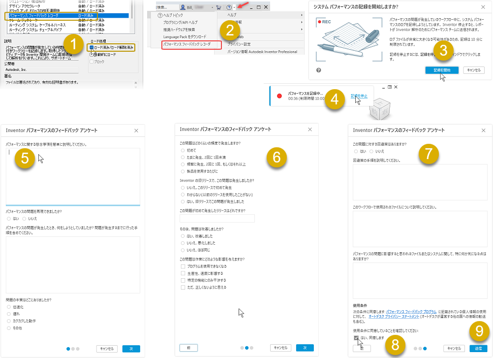

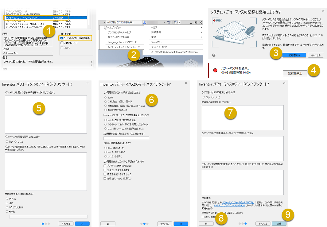

アクセス: [リボン] [ツール] タブ [オプション] パネルで、 [アドイン] をクリックします。
レコーダの制限時間は 10 分です。
  1. [アドイン]ダイアログで[パフォーマンス フィードバック レコーダ]を選択し、[ロード処理]で[ロード/ロード解除]をクリックします。
  2. Inventor のタイトル バーで[ヘルプ]を展開し、[ヘルプ] [パフォーマンス フィードバック レコーダ]をクリックします。ツールが表示されます。
  3. レコーダで、[記録を開始]をクリックします。
  4. 問題がどのように発生したかを示したら、[記録を停止]をクリックします。
  5. アンケートに、懸念事項と経験した情報に関する簡単な説明を入力します。
  6. 適切な入力を選択して、頻度、使用した Inventor リリース、および範囲情報を記述します。
  7. 懸念事項を解決するために考案した、または実行する必要があった回避策を入力します。
  8. 使用条件を読み、同意する場合はチェックボックスをオンにします。[送信]ボタンが有効になります。
  9. [送信]をクリックすると、入力した情報と診断ファイルがパフォーマンス チームに送信されます。
