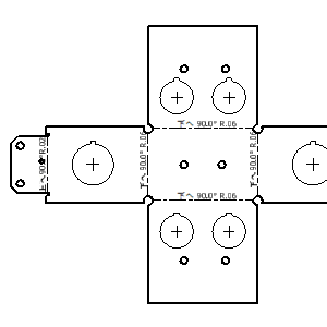

曲げ注記
曲げ注記は、シート メタルの曲げ、コンター ロール、コスメティック中心線に対して加工情報を追加します。曲げ注記は、シート メタル パーツのフラット パターン ビューに追加することができます。
曲げ注記は、選択した曲げ中心線に関連付けられます。曲げ注記は、既定では選択した曲げ中心線の上に配置されます。曲げ注記テキストは中心線の中点に拘束され、寸法スタイルの[オフセット原点]の値によってオフセットされます。
パンチ穴の注記
パンチ穴の注記には、パンチ穴 ID、角度、方向、深さ、数量ノートなどの、パンチ穴フィーチャに関連するデータが含まれます。
パンチ穴の注記は、シート メタル パーツのフラット パターン ビューに追加することができます。
