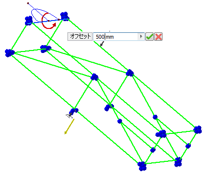

  8. 拘束を指定する梁またはノードを選択して、原点を指定します。原点、および大きさや平面内の角度などの値を指定するには、記号またはダイアログ ボックスを使用します。

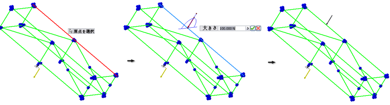

  9. 荷重を定義する際にも、同様のインタラクティブな方法が使用されます。HUD は、現在選択されているグリップに常に対応します。特定のパラメータの正確な値を直接入力します。オフセットを絶対値または相対値を使用して定義します。
