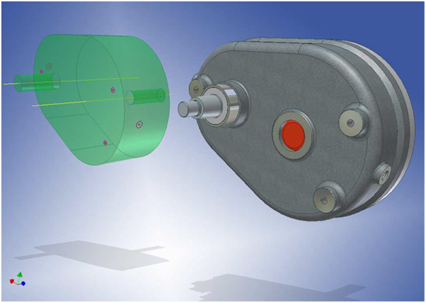

作業スペースのエンベロープ モデリング
この方法では、コンポーネントの設計基準を定義する、事前指定された作業スペースが使用されます。境界サーフェス、作業ジオメトリ、またはソリッドにより、作業スペースが定義されます。作業スペースにより、コンポーネントのサイズ、コンポーネントまたはコネクタの位置、禁止領域、および設計に関するその他の考慮事項が定義されます。コンポーネントは、必要に応じて、作業スペース内でエンベロープ ジオメトリを使用して作成されます。
利点
- 拘束はコンポーネント ジオメトリに左右されません。したがって、ジオメトリを変更しても、拘束には影響しません。
- アセンブリを複数の小さな要素に簡単に分割して、コラボレーションを図ることができます。
- 作業スペースのエンベロープの修正によって、変更管理が改良されます。
- 簡略化したコンポーネントを簡単に使用できます。
欠点
- 作業スペースでのコンポーネントの作成によって、データが増えます。
