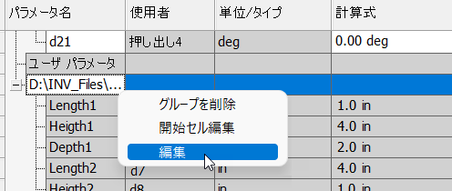

[パラメータ]ダイアログ ボックスからスプレッドシートのパラメータを編集することはできません。スプレッドシート ファイルがリンクされている場合、Microsoft Excel でスプレッドシートを開いて編集します。次の操作では、リンクされたスプレッドシートと埋め込まれたスプレッドシートのいずれも編集できます。
作成パラメータ、リンク パラメータ、埋め込みパラメータ、および編集パラメータのスプレッドシートで、スプレッドシートを使用するモデルを開きます。
ブラウザで、[サード パーティ]フォルダを展開します。
編集するスプレッドシートをダブルクリックします。Microsoft Excel のウィンドウでスプレッドシートが開き、編集できるようになります。または、スプレッドシート ノードを右クリックし、[編集]をクリックします。
