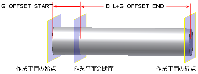

パーツの作成 - モデリング要件を含める
  1. XY 平面から 2 つの作業平面オフセットを作成します。これらの作業平面は、開始作業平面と終了作業平面に使用されます。
    開始作業平面: オフセット値は 0 です。
    終了作業平面: オフセット値はパーツの基準の長さとなります。
  2. 別のパラメータを作成し、B_L のような任意の名前を付け、オフセット値を 1 インチまたは 10 mm(メートル法)に設定します。
  3. これらの平面間の寸法を決める 3 つのパラメータを定義します。
    G_L はカテゴリ パラメータとしてマップするのに必要な基準の長さです。エクスポート パラメータとして設定します。
    G_OFFSET_START は、開始平面と断面平面の間の寸法を表し、フレーム ジェネレータでの末端処理の距離を示します。モデルの作成時には設定値として 0 を使用できます。
    G_OFFSET_END は、終了平面と断面平面の間の距離から B_L を引いた寸法を表し、フレーム ジェネレータでの末端処理の距離を示します。モデルの作成時には設定値として 0 を使用できます。
  4. [始終点]の範囲を使用してスケッチを押し出します。
    • [押し出し]ダイアログ ボックスで[プロファイル]をクリックして、断片平面でスケッチを選択します。
    • [範囲]で[始終点]を選択します。上選択矢印をクリックして、開始平面を選択します。下選択矢印をクリックして、終了平面を選択します。
    • [OK]をクリックします。
  5. パラメータを編集します。
    [開始平面]: 距離を -G_OFFSET_START に設定します。
    [終了平面]: 距離を B_L+G_OFFSET_END に設定します。
  6. オーサリング処理を開始する前に、必要に応じてパーツを iPart にします。iPart のオーサリングを行うには、押し出しフィーチャの長さパラメータ B_L を iPart テーブルに追加します。
  7. パーツに対してオーサリング コマンドを実行します。[パラメータ マッピング]タブで、[基準長さ]として[B_L]を選択します。[OK]をクリックします。
    パーツは、必要なパラメータでオーサリングされます。被駆動長さフィーチャが追加され、ブラウザに一覧表示されます。その他の修正に関する情報のダイアログ ボックスは表示されません。
