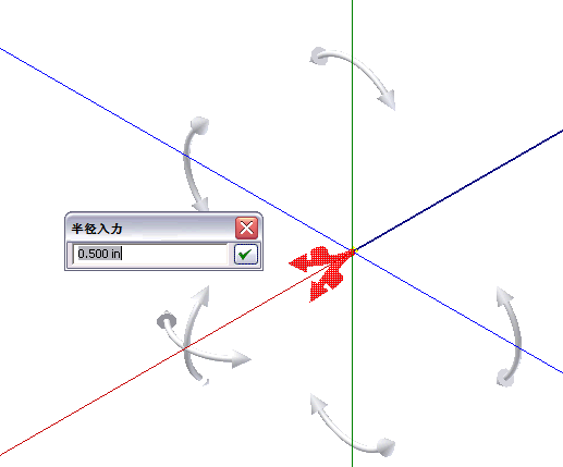

曲げチューブ スタイルの場合は、正確な曲げ半径を入力することもできます。

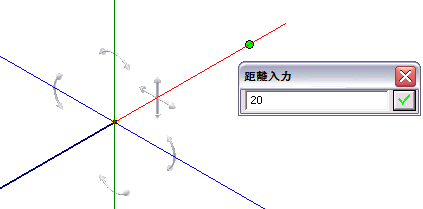

具体的な距離値を入力するには、3D マニピュレータの方向軸上にカーソルを置いた状態で値を入力します。また、右クリックして、次のいずれかを選択することもできます。

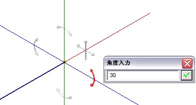

角度の入力も似ています。回転矢印またはベンド チューブの回転矢印上にカーソルが置かれているときに値を入力します。また、右クリックして、[角度入力]を選択することもできます。
3D マニピュレータの回転矢印または方向軸の上にカーソルが置かれているときに、正確な距離の値を入力します。
距離の値を入力します。
角度の値を入力します。
現在の曲げ半径を表示するには、半径矢印上にカーソルを置きます。曲げ半径に別の値を入力するには、3D マニピュレータ表示をクリックします。半径矢印上にカーソルを置いた状態で、新しい値を入力できます。
新しい半径は、次の曲げにのみ反映されます。以降のすべての曲げ半径には、[チューブ&パイプ スタイル]ダイアログ ボックスで設定した既定値が使用されます。
