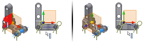

重心を選択する
重心記号には、選択可能な 3 つの作業平面と、選択可能な 1 つの作業点が含まれます。作業平面を選択して、垂直軸に沿った距離を計測します。作業点を使用して、直線距離を計測します。
計測コマンドを起動します。
重心作業平面と、適切なコンポーネント ジオメトリを選択して、ジオメトリと選択平面の垂直方向の距離を計測します。
重心作業点と、適切なコンポーネント ジオメトリを選択して、ジオメトリと重心作業点の垂直方向の距離を計測します。
