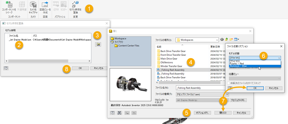

プレゼンテーションのモデル参照を置換
現在のアセンブリ ファイルを別のアセンブリに置き換えます。
注: スナップショットは関連付けられず、変更されません。
  1. リボンで、[プレゼンテーション]タブ [修正]パネル [モデル参照を置換] の順にクリックします。
  2. [モデル参照を置換]ダイアログで、置換するモデルを選択します。
  3. [新しいモデルを選択] をクリックして、[開く]ダイアログを表示します。
  4. 置換モデル ファイルにナビゲートして選択します。
  5. (オプション)ダイアログの一番下にある[オプション]ボタンをクリックします。
  6. (オプション)プレゼンテーションで使用するモデルの状態を選択します。
  7. [OK]、[開く]、[はい]の順にクリックします。
  8. [モデル参照を置換]ダイアログで、[OK]をクリックします。
