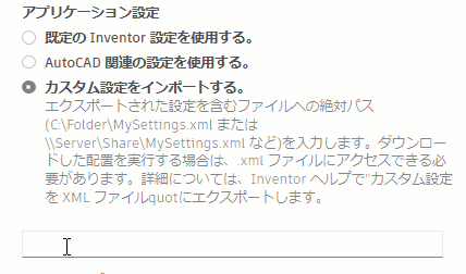

オプション 3: カスタム設定をインポートしたい。
[アプリケーション オプション]ダイアログで作成した xml ファイルからカスタマイズされた[アプリケーション オプション]設定がインストールされます。このオプションを使用すると、設定を名前付きファイルに保存して適用することで、[アプリケーション オプション]設定を管理することができます。
カスタム設定をインポートするには: エクスポートした設定が含まれている XML ファイルへの絶対パスと XML ファイル名を入力します。ダウンロードした配置を実行しているときに、この場所からこのファイルにアクセスできる必要があります。

オプション 2: カスタム設定をインポートしたい。
[カスタマイズ]ダイアログで作成した xml ファイルから、カスタマイズされた作業環境設定をインポートします。[カスタマイズ]ダイアログにアクセスするには、[ツール]タブの[オプション]パネルから[カスタマイズ]を選択します。
カスタム設定をインポートするには: エクスポートした設定が含まれている XML ファイルを参照して特定します。ダウンロードした配置を実行しているときに、この場所からこのファイルにアクセスできる必要があります。例については、上記のアニメーションを参照してください。また、XML ファイルを特定する前に、オプションが選択されていることを確認します。
