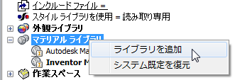

手順 2: プロジェクトにカスタム ライブラリを追加します。
  1. ライブラリの追加先プロジェクトを選択します。
  2. [マテリアル ライブラリ]ノードを右クリックし、[ライブラリを追加]を選択します。
  3. プロジェクトに追加するカスタム ライブラリを探し、選択します。[OK]をクリックします。

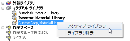

  4. 追加したライブラリをアクティブ ライブラリ(最初に検索または参照されるライブラリ)にするには、ライブラリ ノードを右クリックし、 [アクティブ ライブラリ] をクリックします。

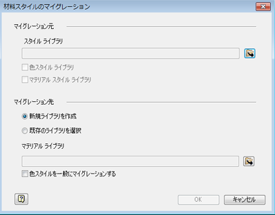

  3. ブラウザのツールバーで、 [Inventor スタイルをマイグレーション] をクリックします。
  4. [材料スタイルのマイグレーション]ダイアログ ボックスで、InventorMaterialLibrary.adsklib またはカスタム ライブラリ ファイルが存在する[マイグレーション元]の場所を指定します。既定のパスは、C:\ユーザー\パブリック\ドキュメント\Autodesk\Inventor [バージョン]\Design Data\Materials です。
  5. InventorMaterialsLibrary.adsk ファイルまたは作成したカスタム ライブラリファイルが通常配置されている [マイグレーション先] の場所を指定します。既定のパスは、C:\ユーザー\パブリック\ドキュメント\Autodesk\Inventor [バージョン]\Design Data\Materials です。

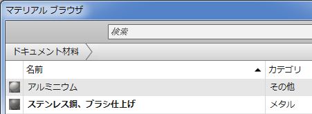

  7. [スタイルおよび規格エディタ]で、 [完了] をクリックします。このスタイルは、現在のドキュメントにインポートされ、[ドキュメント外観]に配置されます。
  8. マテリアル ブラウザを開くと、[ドキュメント材料]に材料が表示されます。他のコンポーネントで使用できるライブラリにはまだありません。

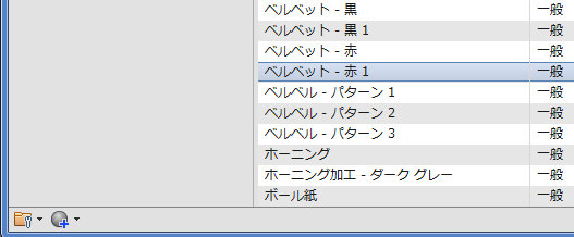

  9. インポートされた外観をカスタム ライブラリにドラッグ アンド ドロップします。または、外観を右クリックし、[リストに追加]で外観を格納するライブラリを選択します。
