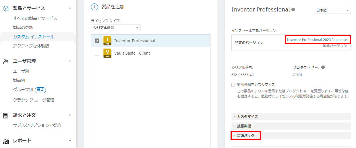

配置インストール中:
左ペインで [カスタム インストール] に移動し、Inventor のリリース バージョンを選択し、 [Language Pack] ドロップダウンを展開して、インストールする Language Pack を選択します。

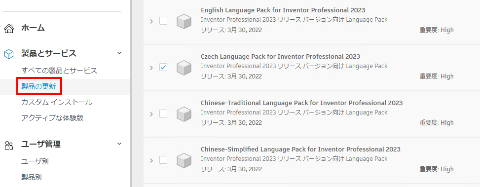

または、左ペインで [製品の更新] に移動し、インストールする Language Pack を選択します。
