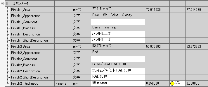

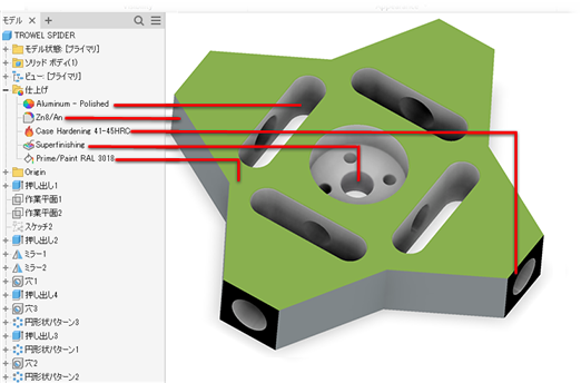

仕上げ
新しい[仕上げ]フィーチャを使用すると、パーツ、コンポーネント、アセンブリの外観を指定できるだけでなく、材料コーティングや表面仕上げなどの製造プロセスも指定できます。
適用されたすべての仕上げは、ブラウザの新しい[仕上げ]フォルダに一覧表示されます。ブラウザノードで仕上げの順序を変更したり、仕上げを省略、名前変更、削除することができます。
[図面]では、[引出線注記]と[文字書式]ダイアログに新しい「パラメータ - 仕上げ」タイプ カテゴリが追加され、図面注記で[仕上げ]情報を使用できるようになりました。これらのパラメータは、モデリング環境で変更すると自動的に更新されます。これにより、ドキュメントに製造プロセス情報が追加され、図面が強化されます。
各[仕上げ]フィーチャ設定には、[パラメータ]ダイアログの[仕上げパラメータ]カテゴリに対応する一意の名前を持つパラメータがあります。すべての仕上げパラメータはエクスポートすることができます。エクスポートされたパラメータは iProperty に表示されます。iProperty を変更しても、モデルの[仕上げ]フィーチャ パラメータへの影響はありません。
詳細については、「コンポーネントに仕上げを割り当てるには」を参照してください。

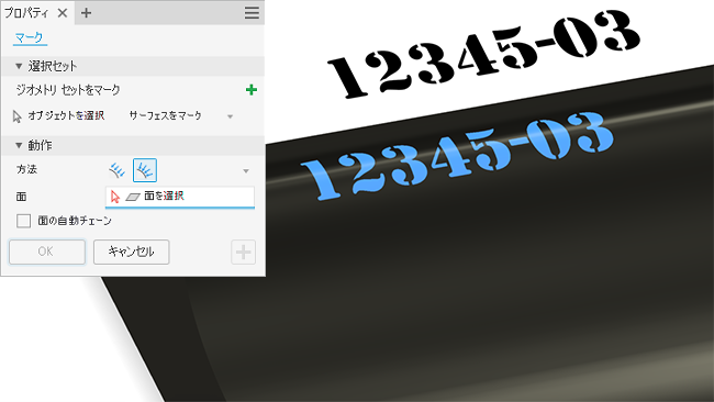

マーク
同一平面上にないスケッチを使用して、マーク スケッチのジオメトリを定義します。
スケッチを平面でない面にラップしたり、投影したりします。
複雑な面には[投影]オプションを、単純な曲面には[ラップ]オプションを使用します。
詳細については、「面をマークするには」を参照してください。

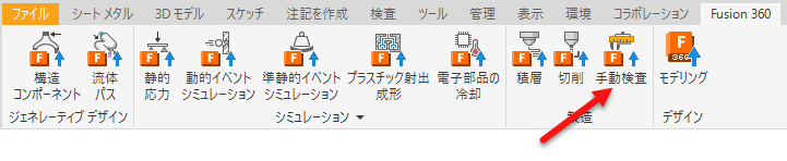

Inventor 内からパーツ(.ipt)ファイルを Fusion 360 に送信し、手動検査タスクを作成することができます。
詳細については、「Fusion 360 の作業スペースに接続するには」を参照してください。

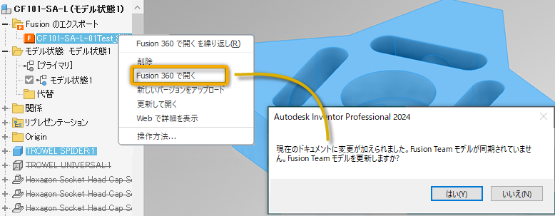

Fusion のエクスポート ワークフロー
Fusion 360 のエクスポートに使用する Inventor モデルの状態またはデザイン ビューに変更があった場合に、エクスポート コンテキスト メニューの[Fusion 360 で開く]をクリックすると、Inventor モデルと Fusion 360 モデルが同期されていないことが通知され、開く前に Fusion 360 モデルを更新するオプションが表示されます。

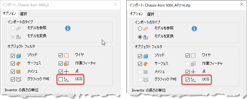

UCS サポート
JT と STEP の両方で、インポート時に UCS を含めるオプションがサポートされています。

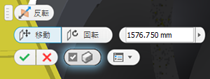

矩形状パターン
回転面(円柱または円錐)を選択して、コンポーネント パターンの方向を定義できるようになりました。[パターン コンポーネント]コマンドは、面軸を使用してパターンの方向を定義します。標準コントロールを使用して方向を反転します。
基準軸を使用する場合はセレクタをアクティブにする必要はなく、フライアウトをクリックするとセレクタがアクティブになり、選択した軸が選ばれます。セレクタがアクティブになっても方向の選択は変わらないため、新たに方向を選択する必要があります。
詳細については、「コンポーネントの矩形状パターンを作成する」を参照してください。

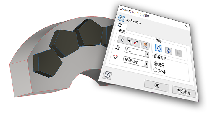

円形状パターン
コンポーネントの円形状パターンが強化され、増分およびフィット配置方法が提供されるようになりました。

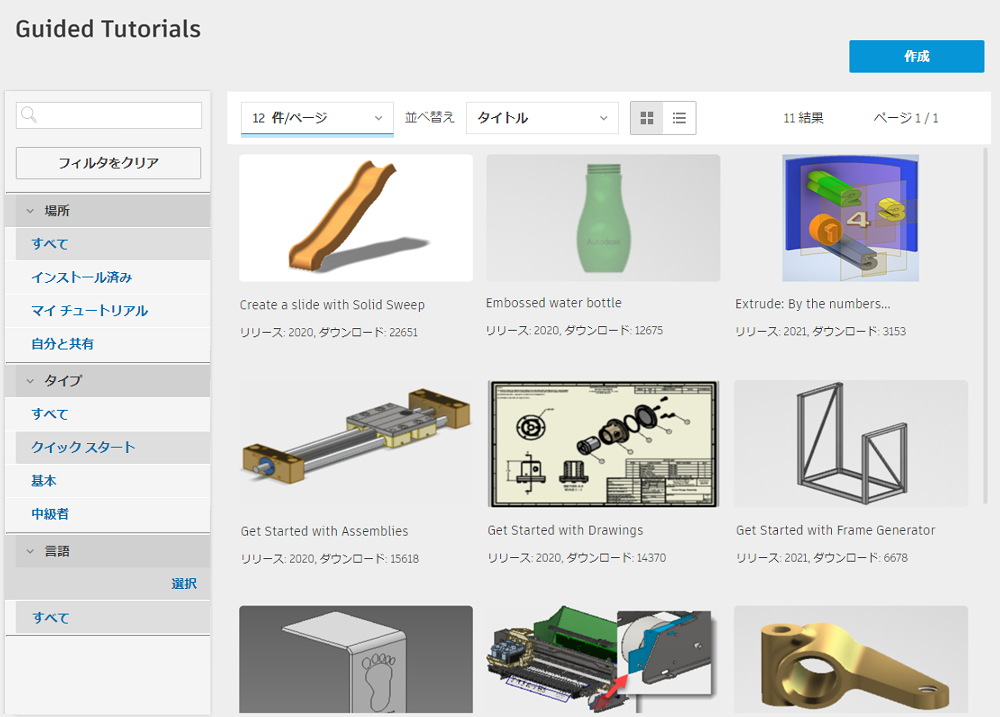

ガイド チュートリアルの更新
ガイド チュートリアルが更新され、ホーム エクスペリエンスに付属する新しいインタラクション コンポーネントを使用できるようになりました。
詳細については、「スタートアップ チュートリアル」および「ガイド チュートリアルを作成する」を参照してください。

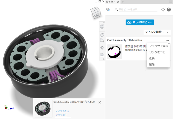

共有ビュー
製品間での一貫性を高めるため、共有ビューのエクスペリエンスが更新され、パネルが使用されるようになりました。
詳細については、「共有ビューの概要」を参照してください。

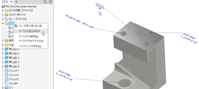

注記フォルダ
すべての 3D 注記は、モデル ブラウザのフォルダに配置されます。フォルダのコンテキスト メニューの[すべての注釈を非表示]を使用すると、すべての 3D 注釈を非表示にすることができます。

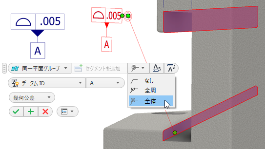

[全体]修飾子
[全体]修飾子が幾何交差記号注記に使用できるようになりました。

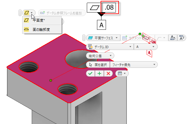

サーフェスの平坦性と輪郭度
これらの許容値オプションは、モデルに適用したときに既定値を持つようになりました。

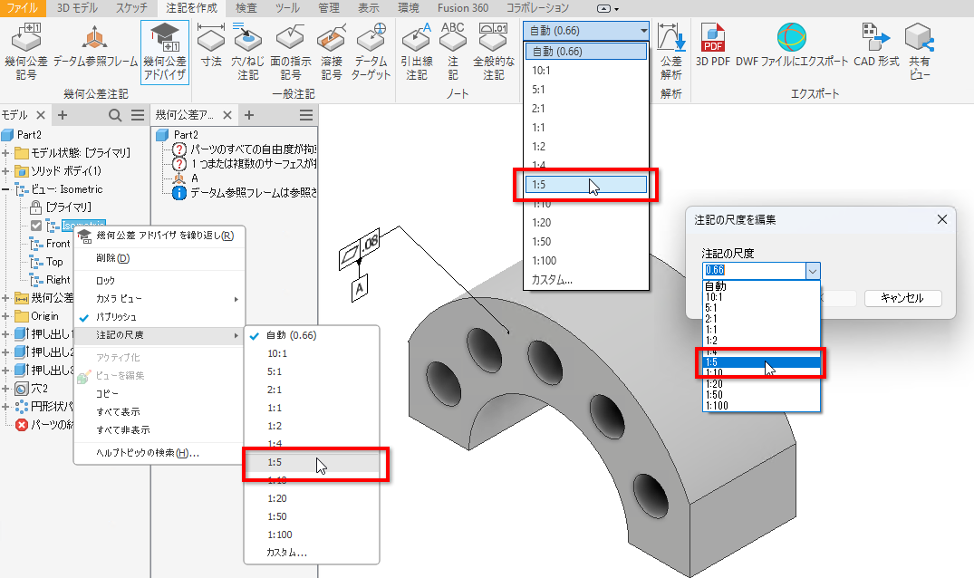

注記の尺度
このリリースでは、DIN EN ISO 55455 に従って、1:5 の尺度が注記尺度のドロップ ダウンに追加されています

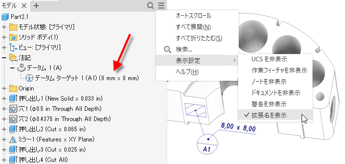

データム ターゲット ブラウザ ノード
拡張名オプションを使用すると、データム ターゲット ブラウザ ノードにターゲット サイズが表示されるようになりました。

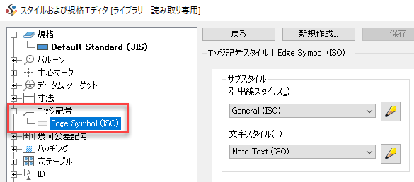

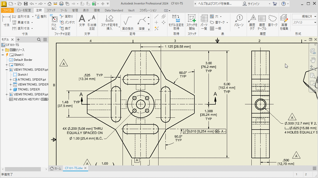

エッジ記号
このリリースの Inventor から、ISO 13715:2019 規格に基づいてエッジ記号を定義できるようになりました。新しい[エッジ記号]コマンドが、[注釈]タブの[記号]パネルに追加されました。
エッジ記号スタイルが図面のスタイルおよび規格エディタに追加されました。
詳細については、「エッジ記号を追加する」を参照してください。

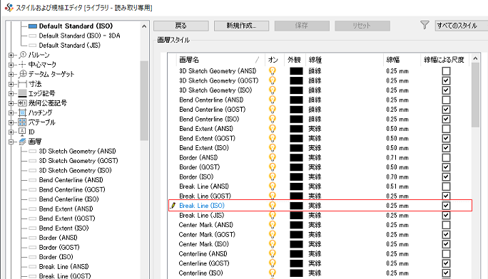

標準規格の更新
図面内の多くの 2D 溶接記号が、ISO/BSI/DIN/GB 規格に基づき更新されました。アセンブリ内の 3D 溶接記号については、ISO/DIN 規格に適用されます。この変更には、選択した溶接タイプに応じて、フィールド名の更新や新しいフィールドの追加が含まれます。変更は、たとえば、I 形突合せ溶接、すみ肉溶接、プラグ溶接などに対して行われました。
また、ISO 規格の[破断線]オブジェクト タイプにも変更が加えられました。これまで、[厚み]の[可視]レイヤは 0.5 mm に設定されていました。現在、更新された規格に従って、[破断線]オブジェクト タイプは、厚さ 0.25 mm の[破断線]レイヤに設定されています。これは、DIN/GB/JIS 規格にも適用されます。

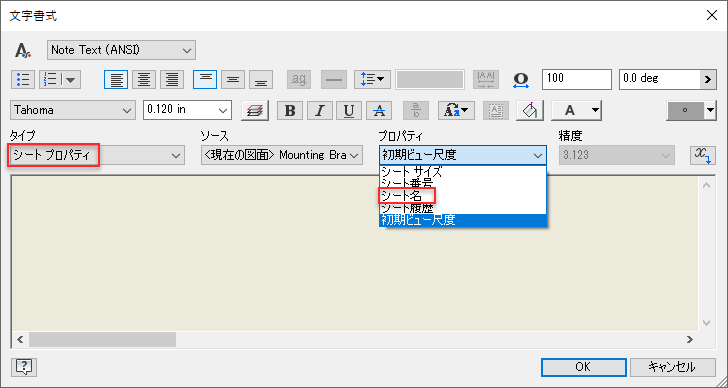

シート名プロパティ
シート名はシート プロパティとして追加され、テキストで使用することができます。
詳細については、「[文字書式]のリファレンス」を参照してください。

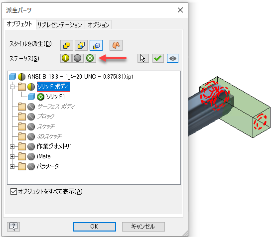

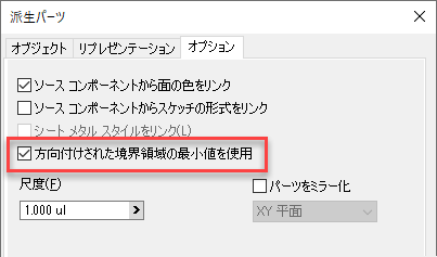

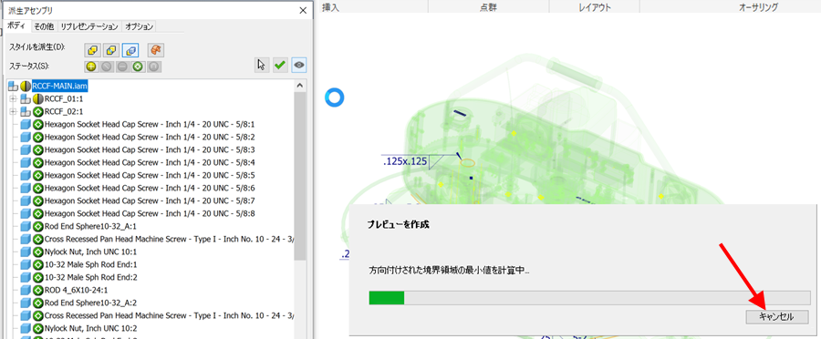

方向付けされた境界領域の最小値
方向付けされた境界領域の最小値として、ソリッド ボディを派生させることができます。新しい[方向付けされた最小の境界領域]オプションが、[派生パーツ]、[派生アセンブリ]、[パーツを作成]ダイアログの[オプション]タブに追加されました。既定では、このオプションはオンになっています。直交境界領域としてボディを派生するには、このボックスをオフにします。
また、派生パーツで選択したコンポーネントを直交境界領域として表す機能が、パーツで使用できるようになりました。このオプションは[派生パーツ]および[パーツを作成]ダイアログに追加され、1 つのボディまたはソリッド ボディ フォルダ全体を設定することができます。
詳細については、「派生パーツまたは派生アセンブリを作成するには」を参照してください。
パーツ、アセンブリを派生させる場合、およびアセンブリを簡略化する場合に、方向付けされた境界領域の最小値のプレビューをキャンセルできます。
詳細については、「派生パーツと派生アセンブリについて」を参照してください。

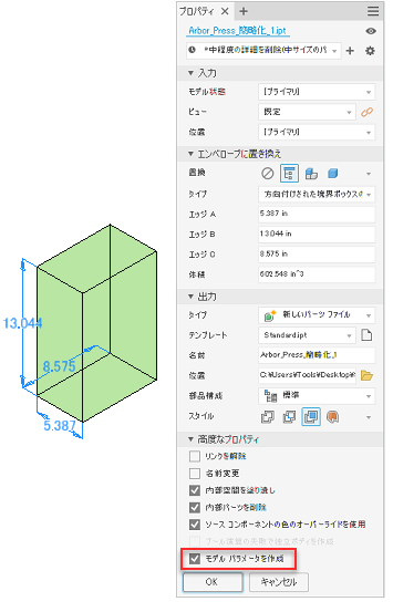

境界領域パラメータ
アセンブリを簡略化し、エンベロープを使用してコンポーネントを置き換える場合は、方向付けされた境界領域の最小値オプションを選択することができます。[エンベロープに置換]が[オールインワンのエンベロープ]に設定されている場合、[エッジ A]、[エッジ B]、[エッジ C]の値をプロパティ パネルおよびグラフィックス ウィンドウで設定することができます。
プロパティ パネルの[詳細プロパティ]に、新しい「モデル パラメータを作成」オプションが追加されました。選択すると、簡易ファイルに[エッジ A]、[エッジ B]、[エッジ C]の 3 つの読み取り専用パラメータが作成されます。
詳細は、「アセンブリから簡略化パーツを作成する」を参照してください。

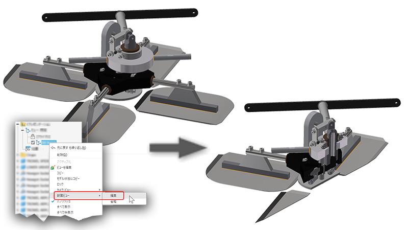

アセンブリの断面図
断面図定義は、デザイン ビュー リプレゼンテーションに保持されます。このリリースでは、ビュー リプレゼンテーション ノードを右クリックして[断面図]
[編集]をクリックすることで、簡単に断面図定義を編集したり、断面図を省略することができます。
詳細は、「断面図を使用するには」を参照してください。

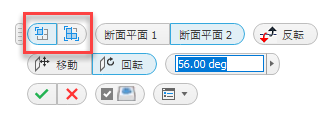

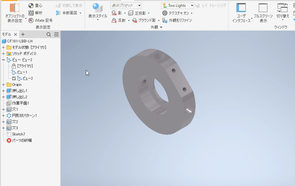

パーツの断面図
[編集]または[省略]をクリックすることで、簡単に断面図定義を編集したり、断面図を省略することができます。
これまで、断面図へのアクセスは、コンテキスト メニューのコマンドを使用するしかなく、不必要なクリックが必要でした。断面図のコマンドやオプションは、グラフィックス ウィンドウのミニツールバーに直接追加されるようになりました。

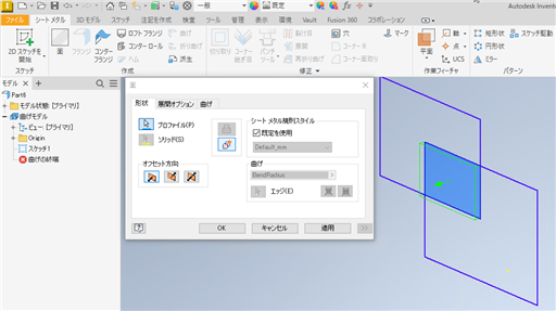

シート メタル プロファイル検出の改善
When specifying face in Sheet Metal, closed loop detection is now improved to make it easier to select geometry from a sketch, especially in situations where multiple profiles are overlapping.

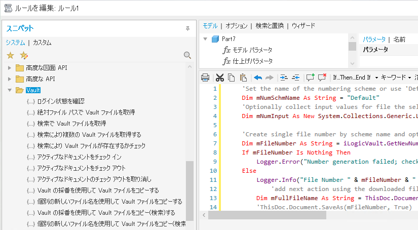

Inventor 2024 では、Vault による作業がこれまでになく簡単になりました。iLogic に追加された新しい機能により、Inventor の自動化の一部として、チェックアウト、ファイルの取得、Vault の検索などを実行することができます。エディタに追加された Vault コード スニペットを使えば、すぐに使い始めることができます。
Note: iLogic Vault code requires Vault Professional and will not interface with Vault Basic.
iLogic でカスタム パーツを配置して定義できるようになりました。コンテンツ センターでカスタム パーツを作成するか、標準のコンテンツ センター パーツをカスタム パーツとして挿入し、現在の状態をキャプチャするルールを作成します。「AddCustomCenterCenterPart」関数が作成されます。パーツを編集してキャプチャ操作を繰り返すと、それに応じて iLogic ルールが更新されます。また、ルールを編集すると、そのパーツも更新されます。

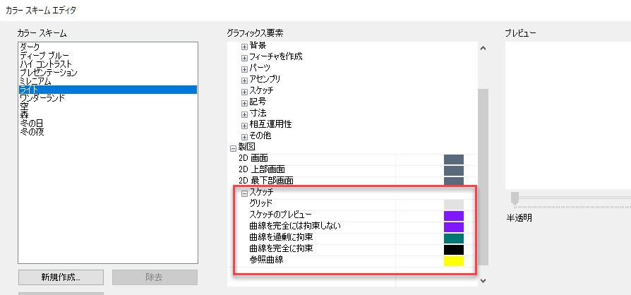

スケッチのカラー スキーム
このリリースでは、図面スケッチ要素にカラー スキーム設定を設けることができます。これまで、シートの色設定と要素の色がかぶってしまう場合に、要素での作業がしにくいという問題がありました。[製図]見出しにある新しい[スケッチ]オプションを使用すると、図面環境に合わせてスケッチ要素の色を設定することができます。

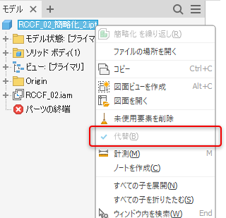

コンポーネントの代替ステータス
代替コンポーネントであるパーツやアセンブリを簡単に識別できます。
[派生]または[簡略化]を使用してパーツやアセンブリを代替として作成すると、作成されたコンポーネントには必ず読み込み専用の代替ステータスが割り当てられます。コンポーネントのコンテキスト メニューに、代替ステータスが表示されます。
この変更は、パーツ ドキュメントに影響します。したがって、新しいパーツ ドキュメントでも、コンテキスト メニューには読み込み専用の代替ステータスが表示されます。このオプションはオフです。
簡略化した代替の詳細については、「簡略化パーツを作成する」を参照してください。

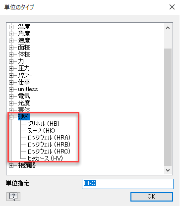

硬度
硬度は、この Inventor リリースで追加された全く新しい単位タイプです。これにより、[終了]コマンドで硬さを指定することができますが、単独で使用することも可能です。パラメータ ダイアログでは、次のタイプを使用できます。
ブリネル(HB)
ヌープ(HK)
ロックウェル(HRA)
ロックウェル(HRB)
ロックウェル(HRC)
ビッカース(HV)

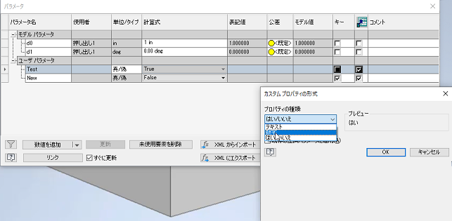

ブール演算パラメータをカスタム iProperty に書き出す
[パラメータ]ダイアログからテキストとブール値(true/false)の両方をカスタム iProperty に書き出すことができるようになりました。これらは、たとえば図面環境や 3D 注記などで取得することができます。[派生]機能を使用すると、文字パラメータやブール演算パラメータを書き出すこともできます。

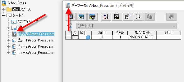

パーツ一覧のフィルタ インジケータ
パーツ一覧にフィルタが適用されているかどうかを認識しやすくなりました。フィルタが適用されている場合、ブラウザと[パーツ一覧]ダイアログのアイコンにフィルタ記号が表示されます。

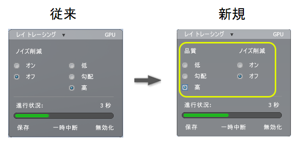

[レイ トレーシング]ダイアログ
[レイ トレーシング]ダイアログが改善され、表示されるオプションの目的が明確になりました。

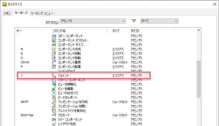

ショートカットの改善
アセンブリ、溶接、およびダイナミック シミュレーションで[ジョイントを配置]コマンドを起動するショートカット キーとして「J」キーが割り当てられました。
