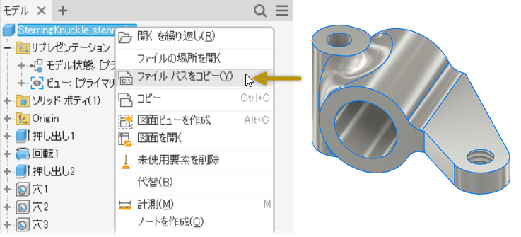

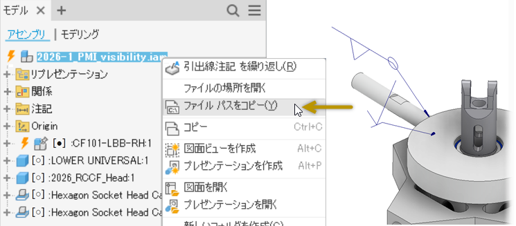

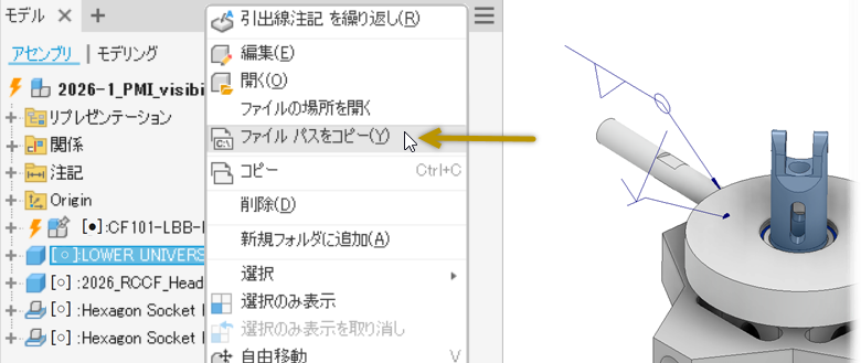

ファイル パスをコピー
パーツ ファイルまたはアセンブリ ファイルの右クリック メニューに、 [ファイル パスをコピー] コマンドが含まれるようになりました。これにより、コンポーネントのファイル パスを使用して同じパス内の他のファイルにアクセスするための簡単な方法が提供されます。
アセンブリでのアクセス
パーツでのアクセス
アセンブリ内にパーツを含める
アセンブリ内

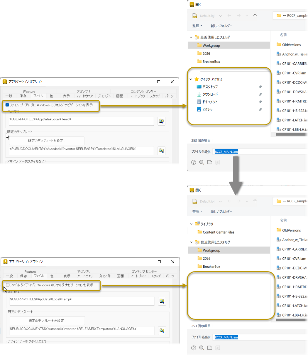

[開く]ダイアログ ナビゲーションの機能強化
新たに追加された[アプリケーション オプション] > [ファイル]タブの設定 [ファイル ダイアログに Windows フォルダ ナビゲーションを表示] を使用して、[開く]ダイアログ内の Windows ナビゲーション セクションの表示をコントロールできるようになりました。
詳細については、「ファイルを開いたりインポートするには」を参照してください。
