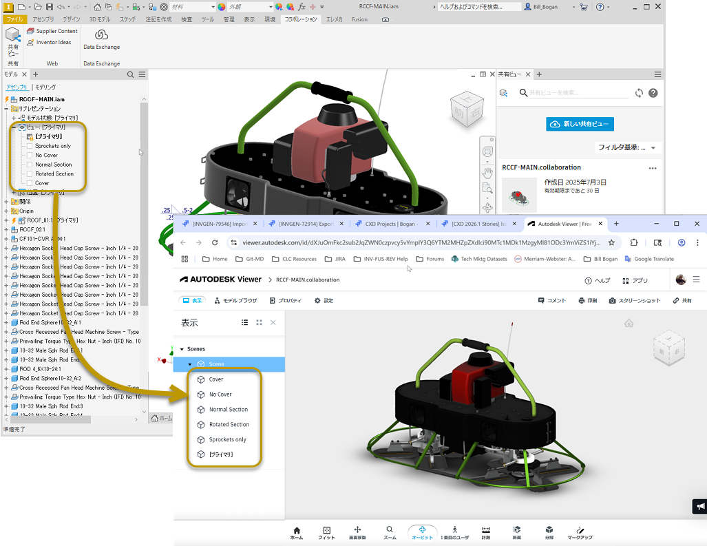

共有ビューの機能強化
パーツおよびアセンブリのデザイン ビューが、[共有ビュー]操作によってエクスポートできるようになり、コラボレーションが向上しました。エクスポートされる内容には、デザイン ビューのカメラ設定、色、表示/非表示、およびデザイン ビューのパブリッシュ設定が含まれます。いくつかの制約が適用されます。
詳細については、「共有ビューの概要」を参照してください。
