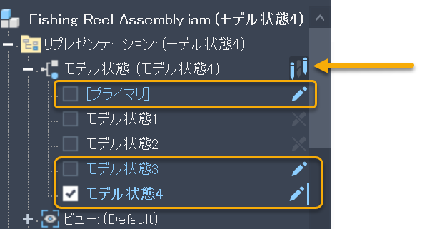

モデル状態の機能強化
MS ノードが展開されたら常に委任されたモデル状態を展開する
以前は、[モデル状態]フォルダを展開すると、すべての委任された子モデルの状態が展開の下で非表示になり、見つけるのが困難になり、より多くのクリックが必要でした。リリース以降、[モデル状態]フォルダを展開すると、委任されたすべての子モデルの状態も展開され、常に表示されます。
編集中にモデル状態のテキストの色を青に更新する
以前は、テキストを表示することでどのモデル状態が編集中なのかをすばやく知ることは困難でした。編集中のモデル状態が青色で表示されるようになりました。なお、この変更はモデル状態にのみ適用され、iComponent、ビュー、または位置には影響しません。

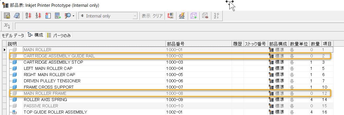

0 数量の要素が表示されるように部品表スタイルが更新済み
部品表で数量がゼロの項目を区別するのがより簡単になりました。数量がゼロの行の背景色が他の行の背景色とは異なります。

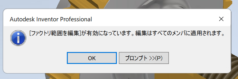

モデル状態のファクトリ範囲に入る際の警告が削除済み
モデル状態をファクトリ範囲に切り替えるときに表示されていた警告メッセージが削除されました。
