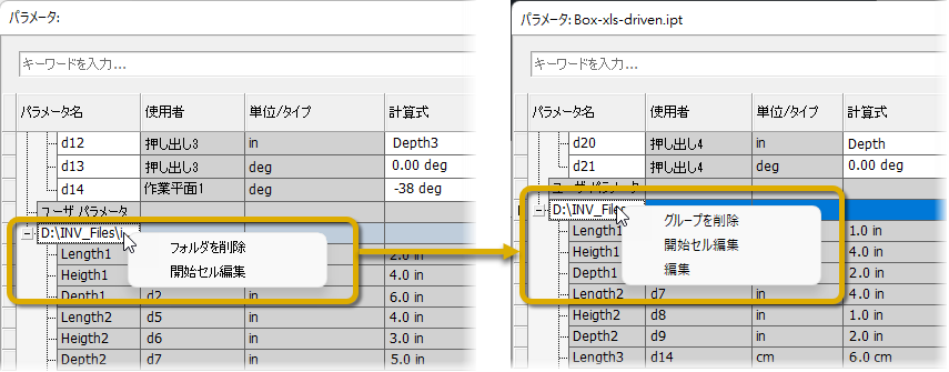

パラメータの拡張
[パラメータ]ダイアログから、次の操作を実行できるようになりました。
詳細については、「スプレッドシートの数値パラメータをリンクするには」および「ファイル間で数値パラメータをリンクするには」を参照してください。

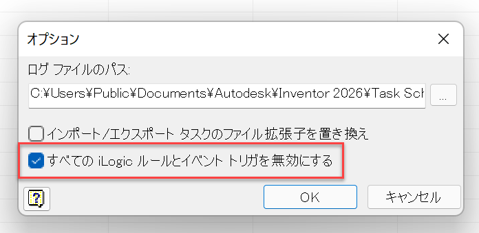

タスク スケジューラで iLogic ルールとイベント トリガを無効にする
タスク スケジューラのタスクを実行するとき、新しいチェックボックスを使用して、すべての iLogic ルールとイベント トリガを無効にします。
