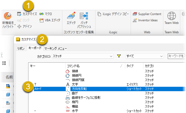

カスタマイズ
2026.1 で追加された [方向反転] のショートカットを、 [カスタマイズ] コマンドを使用してスケッチ環境に追加できるようになりました。
[寸法を反転]ショートカット
詳細については、「カスタム コマンド エイリアスとショートカットを使用するには」を参照してください。
