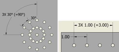

デザインに等間隔のフィーチャがある場合、図面で[線形和]と[角度和]の 2 つの新しい寸法タイプを定義できるようになりました。
基準寸法を作成し、右クリックしてコンテキスト メニューから [線形和] または [角度和] を選択します。選択した基準寸法に基づいて、合計値を持つ新しい[合計]寸法が作成されます。基準寸法が削除されると、合計寸法も削除されることに注意してください。
 Markdown カード メタデータ
[線形和]寸法値は、間隔寸法と総距離値から計算されます。
[角度和]寸法値は、間隔寸法と総角度値から計算されます。
