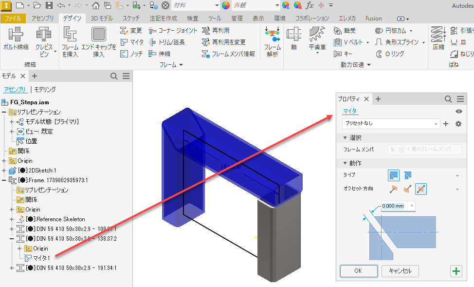

ダブルクリックで末端処理を編集する
マイタやノッチなどの末端処理フィーチャをブラウザから直接編集できるようになりました。[編集] コマンドが新しくコンテキスト メニューに追加されました。
