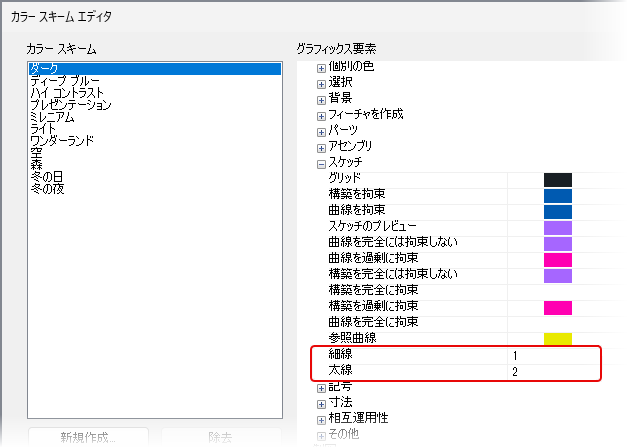

カラー スキームのスケッチ線
[カラー スキーム エディタ] [スケッチ] [細線]および[太線]のパラメータ ラベルが更新されました。パラメータは、2D スケッチと 3D スケッチの両方に適用されます。
スケッチ線パラメータ
