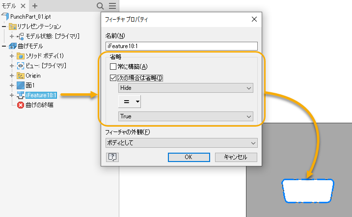

新しいフィーチャの省略パラメータ
Inventor の本リリースでパーツ モデリングのワークフローに加えられた改善について説明します。
新しい省略のブール演算パラメータ
コンター フランジ PP
パーツ モデル フィーチャの省略に使用する、フィーチャ プロパティの新しいパラメータが追加されました。[True/False]パラメータをモデルに追加し、[フィーチャ プロパティ]ダイアログでフィーチャの省略をコントロールします。
詳細については、「モデルのパラメータの概要」を参照してください。
