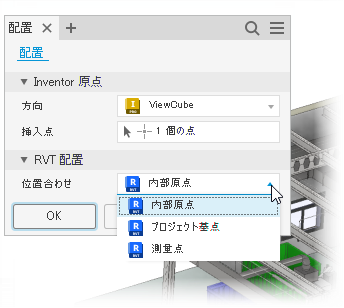

[UCS] および [配置] コマンドを含む[座標系]パネルが追加されました。 [配置] では、エクスポートされた RVT ファイルで選択した Revit の位置に一致する、Inventor モデルの方向と挿入点を選択します。この新しいコマンドは、Revit バージョン 2023 以降に対応しています。

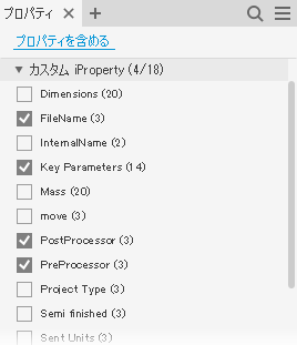

RVT エクスポート専用のリボン パネルが追加され、新しいコマンド [プロパティを含める] と [簡略化 & エクスポート] が追加されました。 [プロパティを含める] : エクスポートに含めることができるプロパティが表示され、共有するコンテンツをより詳細に制御できます。ドキュメントに含めた[カスタム iProperty]、[インスタンス プロパティ]、[標準 iProperty]、[ファクトリ プロパティ]から選択します。後でプロパティを追加する必要がある場合は、Revit エクスポート ノードの右クリック メニューから [プロパティを編集] を使用し、 [更新] をクリックして変更を確定します。
詳細については、「Revit エクスポートにプロパティを含めるには」を参照してください。

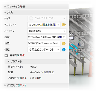

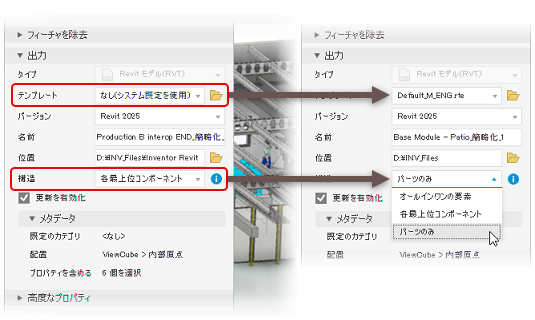

新しい構造オプション [パーツのみ] が RVT エクスポート パネルに追加されました。簡略化されたアセンブリ内のすべての表示可能なパーツは、エクスポートされた RVT ファイル内に同等の Revit 要素が作成されます。エクスポート用のメタデータがパネルに表示されます。
Revit テンプレート(.rte)の選択内容が[RVT エクスポート]パネルに追加されました。Revit テンプレートが指定されている場合、テンプレートのバージョン(2024、2025 など)によって、エクスポートの出力バージョンが決定します。Revit または Revit Interoperability からインストールしたテンプレートを使用することも、独自のカスタム テンプレートを使用することもできます。

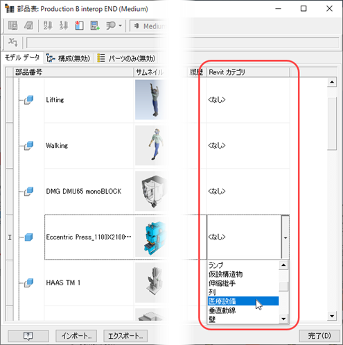

部品表、スケッチ、3DA、パーツ一覧、引出線注記、iLogic など、他の iProperty を使用する任意の場所に Revit カテゴリを含めることができます。
たとえば、部品表で部品表エディタの列選択機能を使用して、Revit カテゴリをテーブルに追加します。項目行の[Revit カテゴリ]列でカテゴリの入力を開始すると、Revit カテゴリのリストが表示されます。該当するものを選択します。同じカテゴリを複数の項目に割り当てる場合は、1 つのプロパティをコピーして複数のセルを選択し、貼り付けます。選択したすべてのセルがプロパティを使用するように更新されます。
