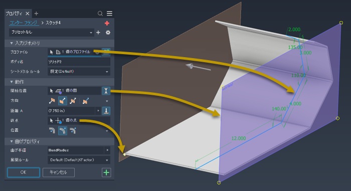

堅牢な最初のフィーチャ オプション
最終結果を得るために必要に応じて編集できる、トップ ダウンのワークフロー
折りたたみ可能なオプション グループを持つ単一のパネル内のコントロール
オプション グループは、必要または適切な場合にのみ表示
スケッチが存在しないか、非表示の場合は新しいスケッチを作成し、スケッチが完了したらコマンドに戻る
有効なプロファイルが 1 つしか存在しない場合、そのプロファイルを自動的に選択
プロパティ パネル内の階層リンクからスケッチにアクセスして編集
プロパティ パネルの階層リンクからフィーチャまたはスケッチの名前を変更
スケッチの表示状態を維持するための高度な設定
「シート メタルのコンター フランジの概要」および「シート メタルのコンター フランジを作成するには」を参照してください。
「シート メタルの面にコーナー R を追加するには」を参照してください。

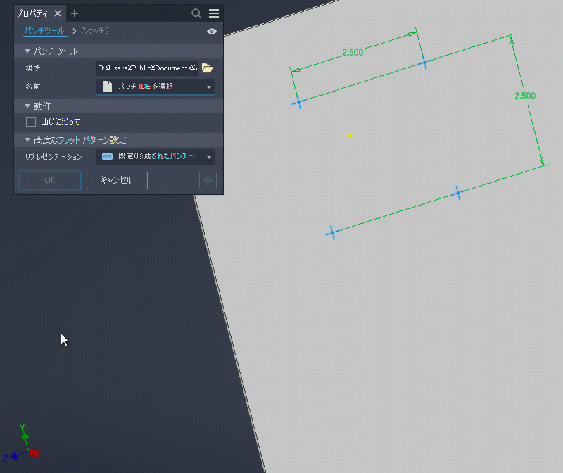

次の改善点があります。
パンチ ツール プレビュー
プレビュー中のパンチ ツールの交換
プレビュー中のパラメータ変更の更新
「シート メタルのパンチ ツールの概要」、「シート メタルの面にパンチ形状を配置するには」、および新しいトピック「パンチ ツールを作成する」を参照してください。
