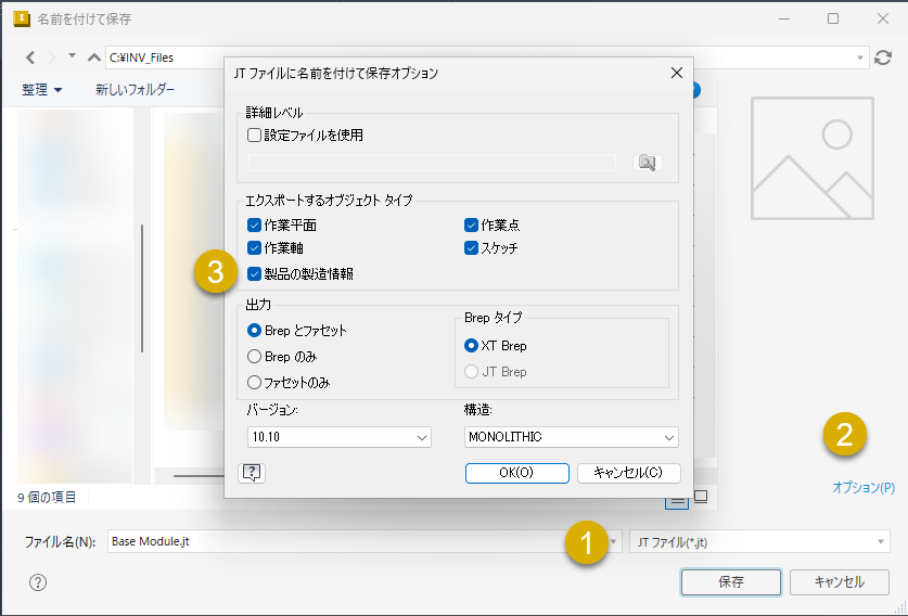

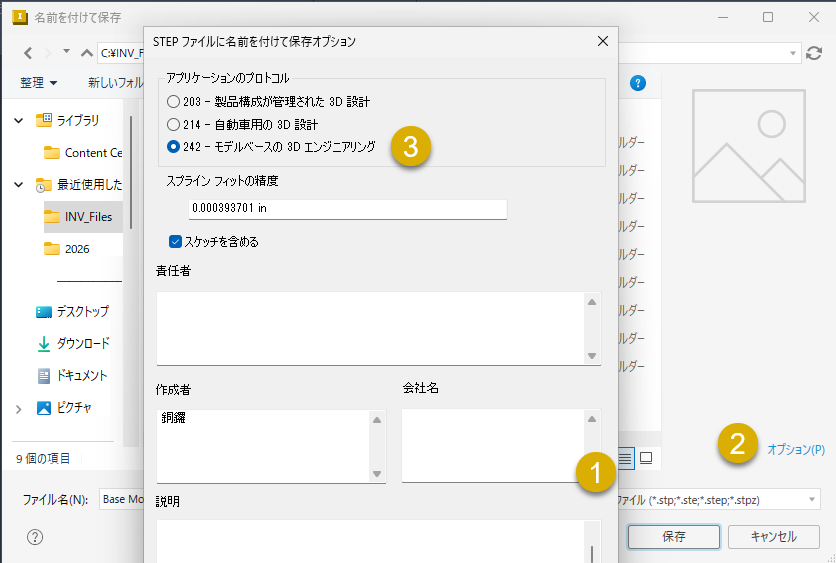

製品製造情報(PMI)
PMI は、JT および STEP 形式の最上位アセンブリをエクスポートする際に含めることができます。
