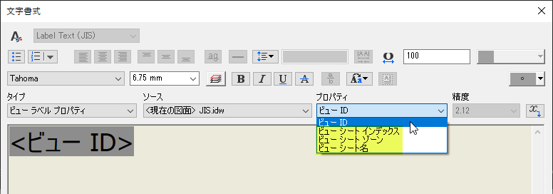

Inventor のこのリリースでは、新しいビュー ラベル プロパティが追加され、いくつかのビューの既定のビュー ラベルと既定のビュー注記が変更されました。
強化された機能は、次のとおりです。
次の[既定のビュー ラベル]と[既定のビュー注記]の機能が変更されました。
ビュー ラベル プロパティの既存のリストが拡張されました。次の項目が追加されました。
これらの注記は、親ビューの [文字書式] ダイアログで有効になりました。
