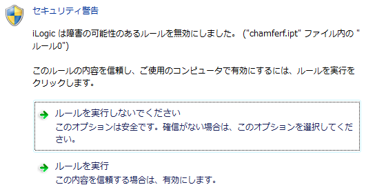

Inventor によって安全でない可能性があると判断されたルールを実行しようとすると、セキュリティ警告が表示されます。ルールを安全なものとして実行するか、ルールを実行しないかを選択できます。
- [ルールを実行しない] を選択した場合、ルールは無効になり、実行されません。
- [ルールを実行] を選択した場合、iLogic セキュリティ アドバイザが表示され、そこで安全なものとして受け入れられているファイルまたはプロジェクト内のすべてのルールを特定でき、不明なコードを管理するための追加オプションの [iLogic セキュリティ] ダイアログ ボックスにアクセスできます。また、 [iLogic セキュリティ] ダイアログ ボックスからは、[無効なルール]ダイアログ ボックスにアクセスして、無効にしたルールを再度有効にすることができます。
