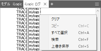

ルールを実行します。[iLogic ログ]パネルに iLog メッセージが表示されます。
コンテキスト メニュー オプションを表示するには、[iLogic ログ]パネルで右クリックします。コンテキスト メニュー オプションには、メッセージを操作するための追加オプションがあります。たとえば、ウィンドウの現在の状態をクリアするには、コンテキスト メニュー オプションの [クリア] を使用します。
