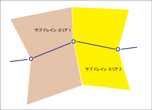

サブ排水区域を作成するには
[サブ排水区域作成]ワークフローを使って、サブ排水区域を作成します。より高いレベルの排水区域を追加することができます。
セクションをサブ排水区域に関連付けられます。
