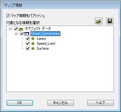

この演習では、マップと一緒にパブリッシュするオブジェクト データを指定する DWF パブリッシュ オプションを設定します。次に、マップを DWF ファイルにパブリッシュします。
パブリッシュ オプションを設定するには
の順に選択します。
Street_Centerlines を選択すると、Street_Centerlines の属性がすべて自動的に選択されます。
DWF パブリッシュ操作では、XML ファイルを使用します。
