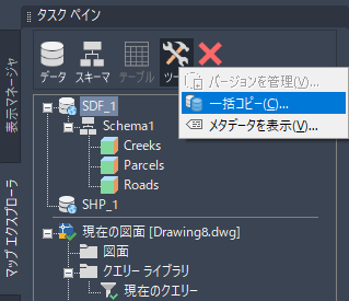

- [一括コピー]を使用して、データ ストア間でデータをコピーします。
[一括コピー]を使用して、1 つの空間形式から別の空間形式にデータを変換します。

- [データ接続]を使用して、SDF ファイルに直接接続します。編集はすべて SDF ファイルに反映されます。
- SDF からデータを読み込むと、読み込まれたデータはマップ内で図面オブジェクトになり、SDF ファイルとの現在の接続は切断されます。読み込みは、データを SDF から DWG に変換する方法の 1 つです。
- [一括コピー]を使用すると、他の空間形式から SDF 形式にデータをコピーしたり、逆に SDF 形式から他の空間形式にデータをコピーすることができます。
