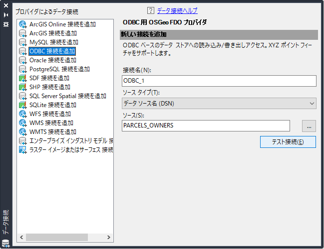

[データ接続]ウィンドウで、新しい接続を指定します。ODBC ソースからマップに特定のフィーチャ クラス画層を追加しないでください。ODBC ソースに接続すると、すべての情報が AutoCAD Map 3D ツールセット で自動的に利用できるようになります。
この演習では、「演習 1: Microsoft Access データベースに対する ODBC 接続を設定する」で作成したODBC ソースと「レッスン 1: 区画データに接続する」で作成したマップを使用します。
AutoCAD Map 3D ツールセット から Access データベースに接続するには
[データ接続]の順にクリックします。
作成した ODBC データ ソースに接続しますが、[マップに追加]はクリックしないでください。
[マップに追加]はクリックしないでください。ODBC ソースには空間データは含まれないため、マップに追加するものはありません。ソースに接続すると、AutoCAD Map 3D ツールセット は自動的にすべての非空間データにアクセスできます。
