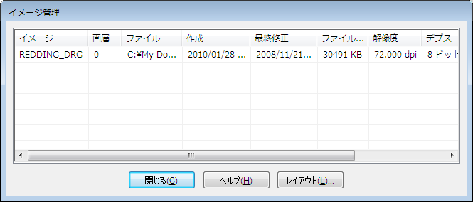

挿入したイメージのファイル名、サイズ、解像度、深さ、タイプを表示することができます。また、イメージを作成および変更した日付や、イメージが存在する画層も表示できます。

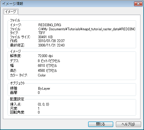

この演習では、ラスター イメージに関する情報を 2 つの方法で表示します。2 つ目の方法では、イメージの幅と高さなど、いくつかの追加情報が表示されます。
ラスター イメージに関する情報を表示するには
の順にクリックします。 検索
[イメージ管理]ダイアログ ボックスに、選択したイメージに関する情報が表示されます。
イメージの上にカーソルを置き、[Shift]キーを押しながらイメージをクリックします。
[情報]の順に選択します。
[イメージ情報]ダイアログ ボックスには、追加のイメージ情報がいくつか表示されます。
